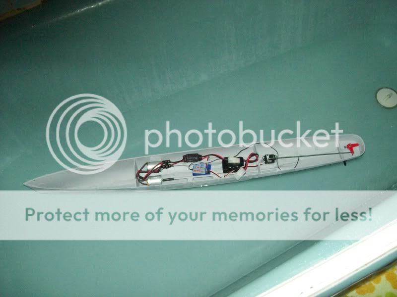

    Bu işide hallettikten sonra, motorlara el attım. Daha takarken kabloları elimde kalmıştı. Hem bu sebepten, hemde açıkcası biraz daha kuvvetli kablo kullanmak için söktüm hepsini ve daha kalın kablolarla değiştirdim bir güzel.
    Dümenimizide taktıktan sonra yerine (bu arada önüne ufak bir su seti yaptık ne olur ne olmaz, hani belki su sızarsa tutsun diyerek ), aldık götürdük kızı su testine. Bayağı dayanıklı çıktı kerata, ben bile beklemiyordum bu kadarını Öncelikle, suya umduğum kadar oturmadı. Üstelik üzerine koyduğum ağırlığa rağmen yine umduğum kadar suya gömülmedi. Buda demektir ki dönüşlerde saçmalamazsam ve tam gaz gitmek gibi fanteziye girmezsem gayet kolay bir yüzüşü olacaktı
    Neyse nerede kalmıştık? Hah...su testini başarıyla geçen teknemizin, elekronik donanımını yerleştirmeye geçtik.
    Tabiki bir su testi daha yapmasaydık olmazdı vede ınınınınnnnıııııın....YAŞIYOR YAŞIYOR.... ;D Artık gönül rahatlıyla maketi toplamaya geçebiliriz.... Sırada ezilme vede göçmeler ile en sevdiğim kısım Tesviye Vasfiye işleri

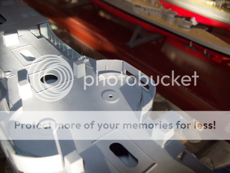

    Arkasından, başladım azar azar bu diktörtgenlerin içlerini boşaltmaya. Daha çoook işim var çoooooook :o Üstelik birde ince zımpara yiyecek tüm buralar ve arkasından eğer gerekirse bir kere daha kazıma vede tekrar zımpara

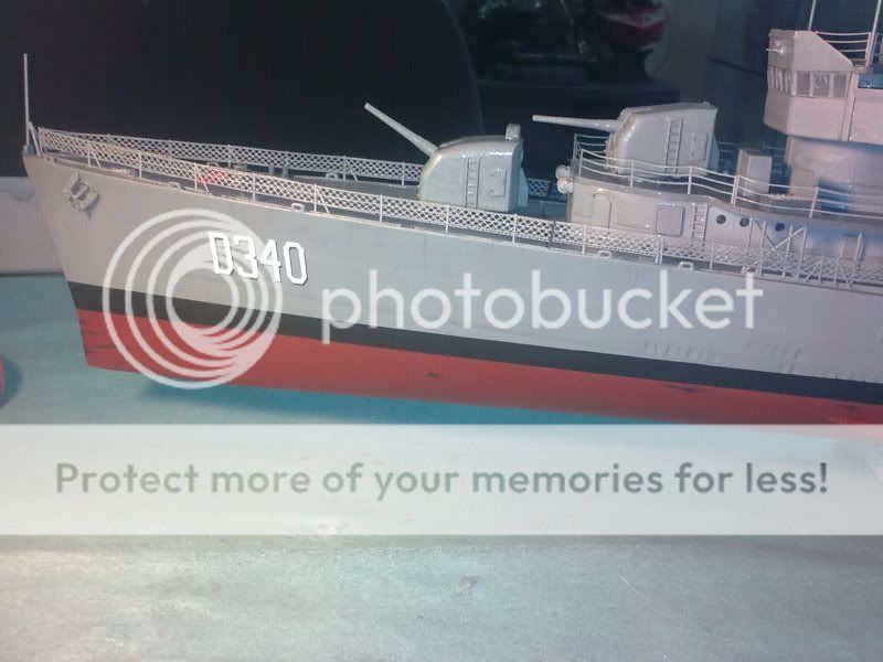

    Tekrar bıt bıtlara devam. Gövdenin ve güvertelerin renklerini attım. Önce zehirli boya için maskeleyip, Tamiya FS serisinden, 'Dull Red' renginin spreyini kullandım.
    Açıkcası, renk olarak tam zehirli boyanın karşılığı değil. Ama tekneyi kızaktan daha yeni inmiş gibi yapmayacağım için, yapılacak yıkamaya istinaden hem renk biraz daha kırılacaktı hemde bir ihtimal üzerinde pas çalışmaya kalkarsam, renklerin olduğundan fazla koyulaşmasını önlemeye çalıştım. Haaaa.....işin üşengeçlik kısmına hele hiç girmiyorum
    Arkasından zehirli boya kesiminin üzerindeki 'gara' renkteki bölümün boyamasına geçtim. Bu kısım esasında decal olarak verilmişti. Fakat ref fotolarında kalınlığın verilen decalden daha fazla olduğunu fark ettim. Üstelik boyamak varken decalde neydi diyerek Vallejonun Negro rengini raftan çıkardım.

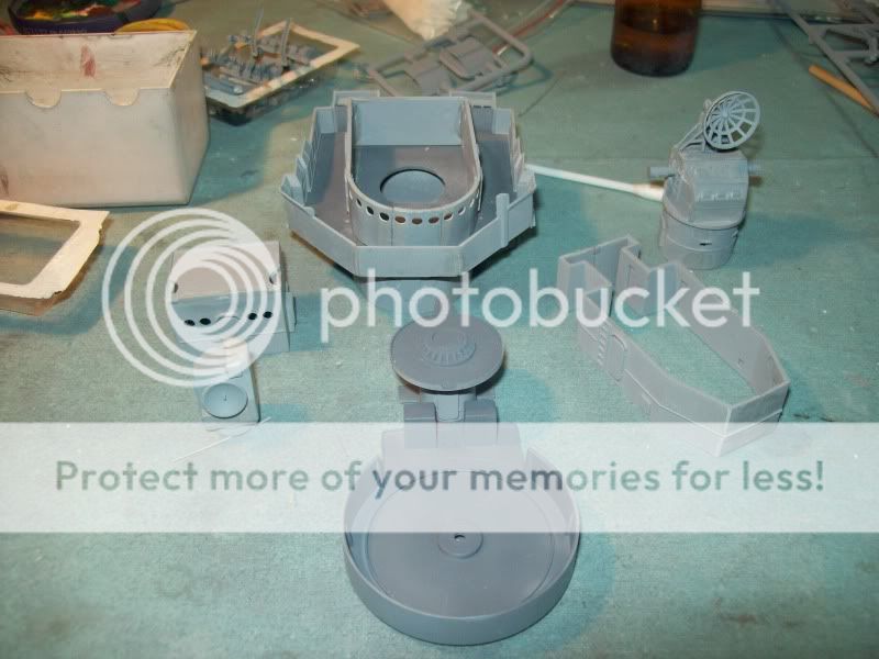

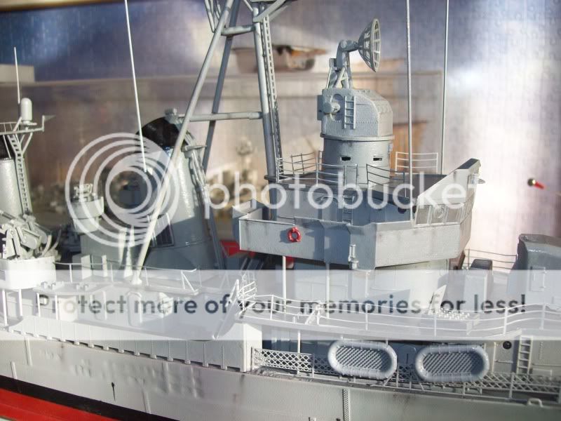

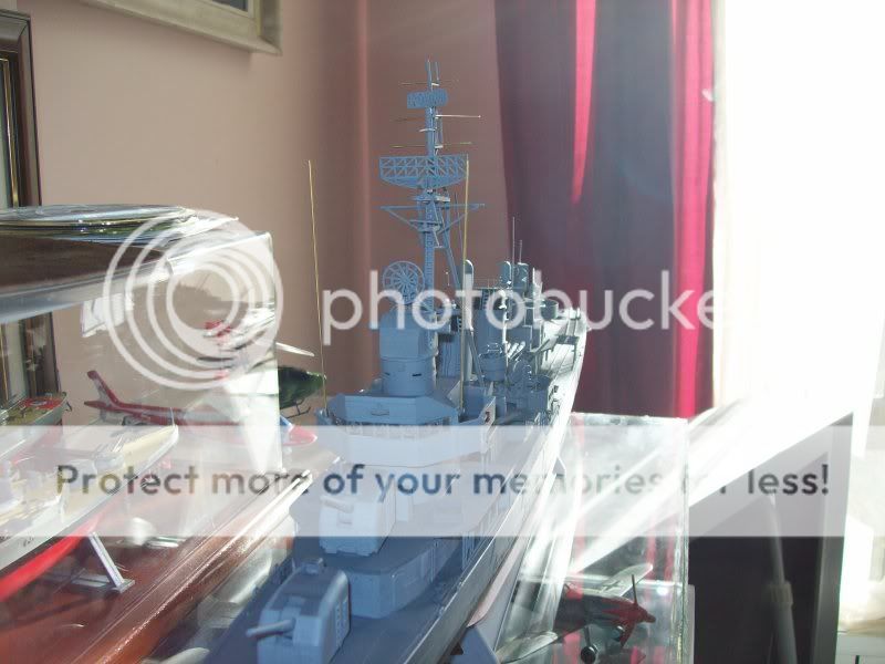

    Neyse ifinim nerede kalmıştık.... Hah, (IKEA reklamı gibi oldu valla... ] ), artık maketimizi toplamaya geçmiştik. Güvertenin bina yapımına başladım artık. Parçaları yerine otturttuktan sonra iç çeperlerine bol miktarda sıvı silikon çektim. Bunu yapmamdaki esas sebep, hem yapışan parçaları kuvvetlendirmek, hemde su sızdırmazlığını sağlamak.
    Parçaların sağlam olması lazım çünkü güverte söküleybıl takıleybıl. Haliyle esnediği zaman, çatır çutur sökülür yerinden ki havuz başında al başına belayı Diğer taraftan ne kadar iyi yapışırsa yapışsın, illaki arada boşluk kalır ve su denen illet iğne deliğinden geçer 8) Yüzücek bu kardeşiiiiimmmm, yüzücek.....rafta kurumayacak öyle boynu bükük
    Vede ufak bir kuru montaj daha.
    Sırada yapışan parçaların boya rötuşlarıyla köprü, top, radar kulesi, torpido atarlar vs nin montajı var. Boyumuz bosumuz artık iyice ortaya çıkmaya başladı

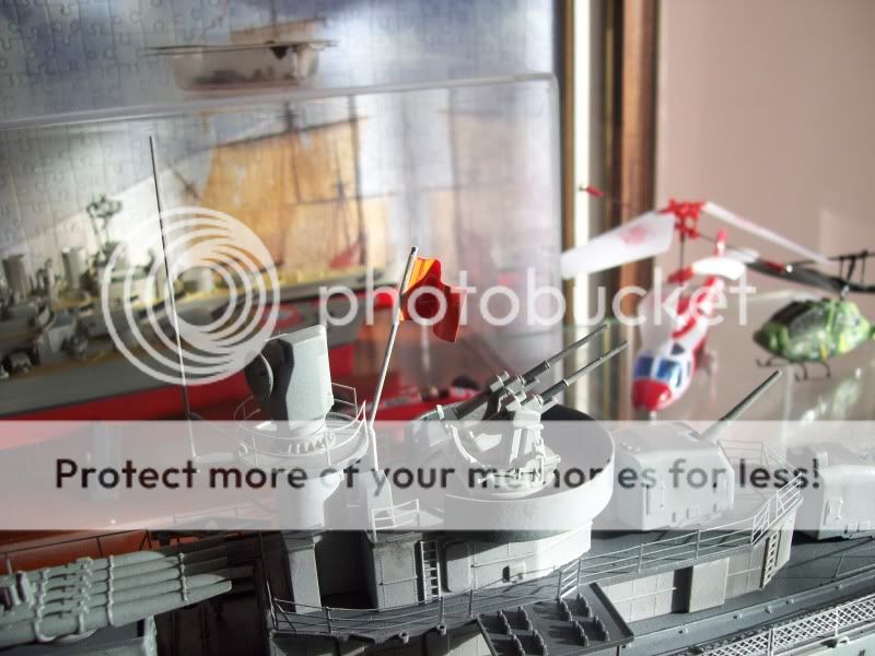

    Teknenin bina ve silahlarının toplanma işi bitti. Topların namluları el matkabıyla açıldı fakat uçaksavarlara açmaya açıkcası cesaret edemedim çünkü çok inceler. Sırada detay boyamaları ile maketin toplanması var
    Bugün itibarıyla yapılanlar şimdilik bunlar. Bayağı ihmal etmişim halledilenleri göndermeyi, az biraz toplu oldu o yüzden ama geç olması hiç olmamasından iyidir

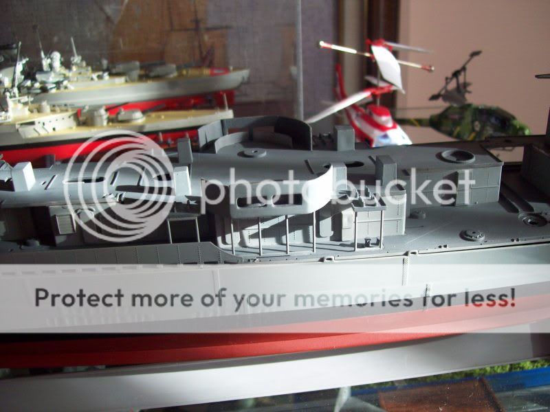

    Güzel kızımızın tüm bina çalışmaları ve kaba boyası bitirdim.

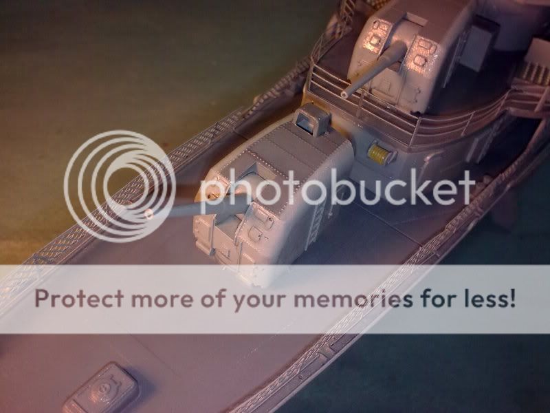

    Tabi tüm bu zımpara ve boya işleri arasında, nazlı kızımız ufak yollu bir gıcıklık yapmasaydı da olmazdı

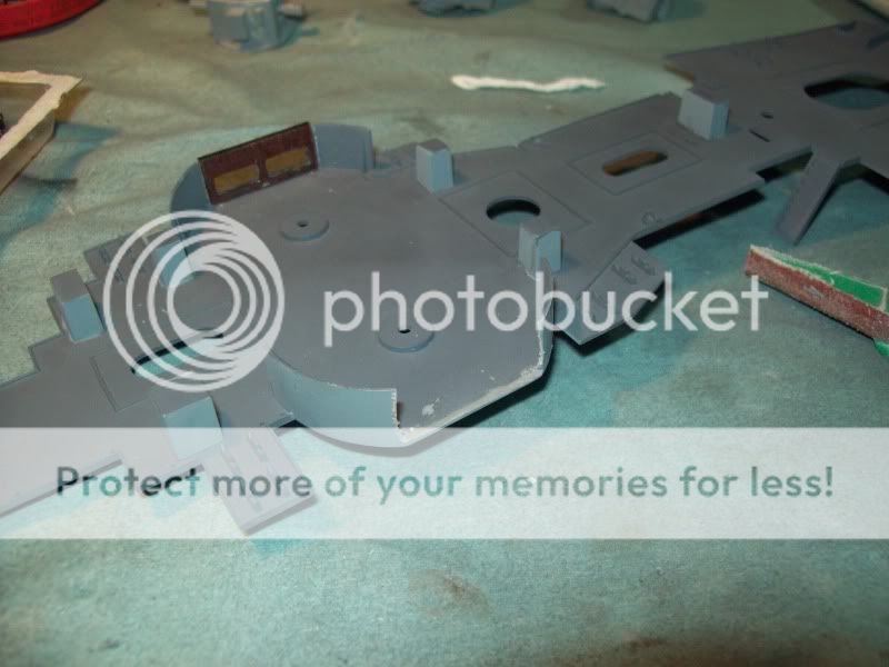

    İfinim şöyle izah edeyim; teknenin iki uçak savarınında bulunduğu üst güvertenin yan zırhları, bizim Fletcherlarda kesilp açılmış. Isınan uçaksavarların soğutulmasından, teknenin hafifletilmesine yada kaptanın balık tutmak için kendine pencere açtırmasına kadar bir çok açıklaması olsa da durum bu Üstelik, tipik donanma tutumluluğuyla, atış sonrası kovan israfını engellemek veya uçaksavarı kullanacak mürettabıtın çarpışma sırasında teknenin yanından gelebilecek olan şarapnellerden korunmasını sağlamak içinde, boşluğun önüne hafif bir zırh konulmuş. İşte yapmam gereken modifikasyonlar bunlardı.
    Bahse konu zırh kısmını, parçadan oyup çıkarmak işin kolay kısmıydı. Esas gıcıklık, yerine kullanacağım malzemeden kaynaklandı. Önce 'pıh.....ne ki!!!!' diyerek, aziz ve kadim dostum olan eski kredi kartlarına saldırdım. Fakat ne yaparsam yapayım, o kadar ufak kıl testerem olmadığı için yamuk kestim Bunun üzerine yine içten 'pıh....' salarak', styrene levha almak üzere yollara düştüm. Plan şuydu.... Tabaka alınır, lazerle kestirlmeye götürülür, iş biter fiş gider Ama kazın ayağı öyle değilmiş meğer. Lazere giren plastik parçaları anında ısıdan yamulmaya başladılar :-*
    Bende, başka bir kadim dostum olan 1 mm kontraya döndüm haliyle Ahanda fotodakiler işte odur. Kesim işinin arkasından, güzelcene ince bir zar halinde epoksi uyguladım ve tesviyesine istinaden, boya işini hallettim İç kısımdaki zırh ise en kolayıydı. Bir adet para mumun dış zarını doğrayıp, hallettim güzelce Fotolarda aşağıda zaten.

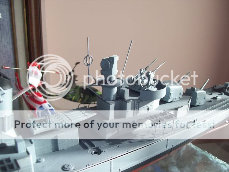

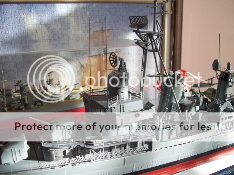

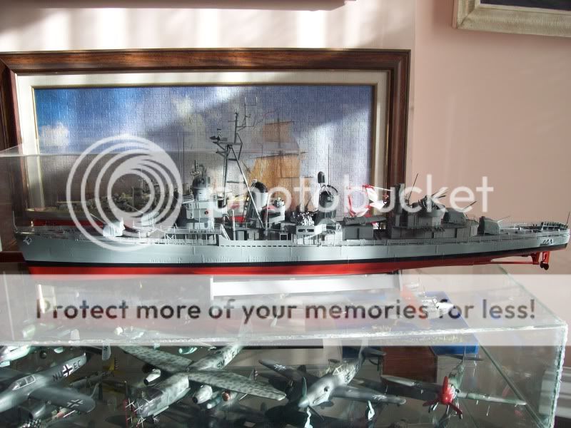

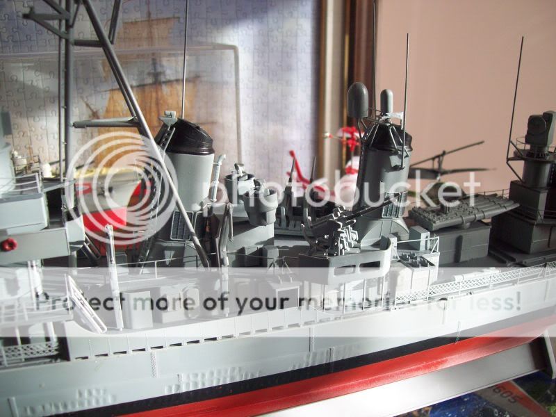

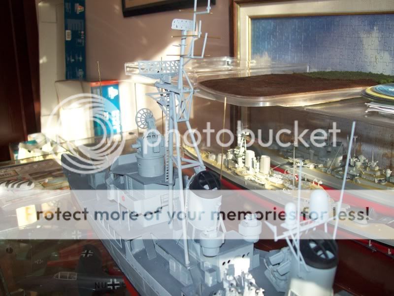

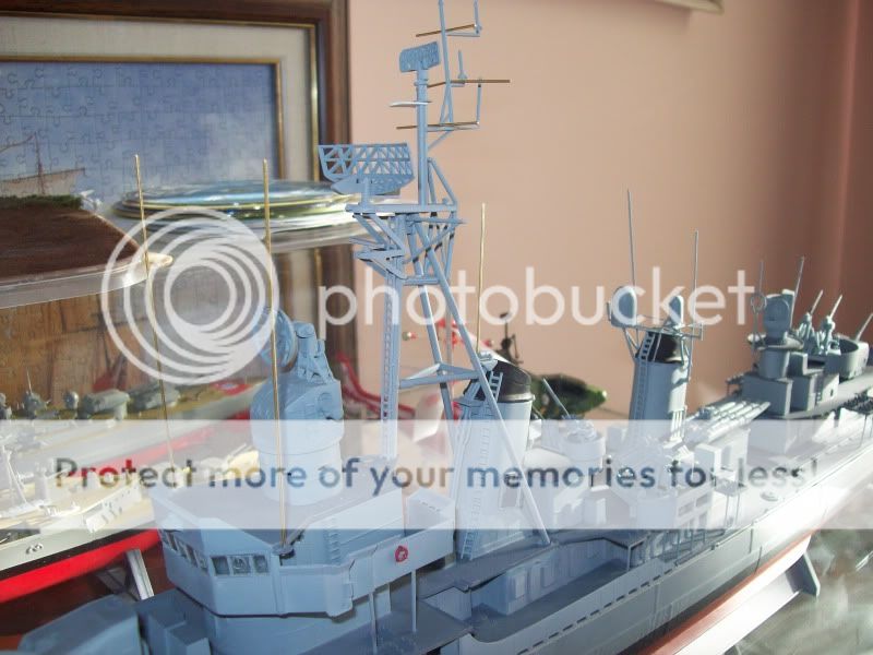

    Teknenin tüm anten, direk, mirek işlerinide iyi ettim Antenleri ve yapılması gereken bir iki modifikasyonu, bulabildiğim ref fotolarına bakarak kredi kartları ve 0.8 pirinç borudan ürettim.

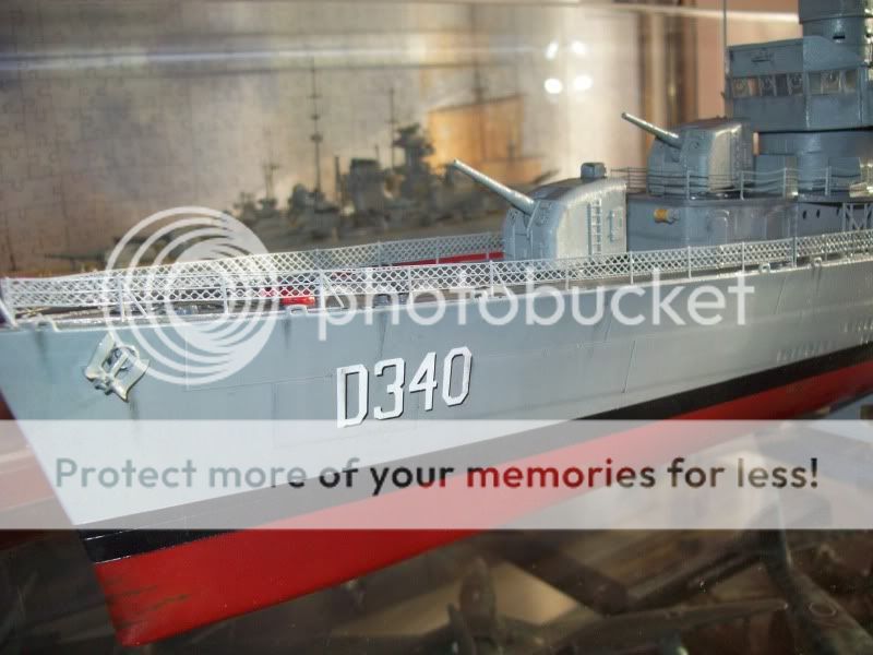

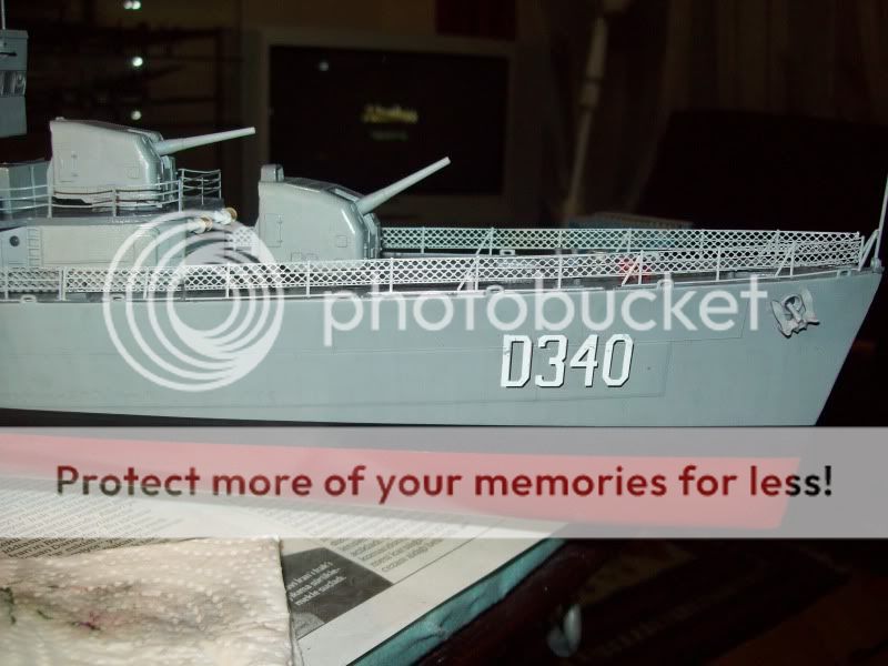

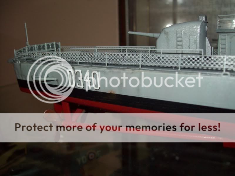

    Kızımızın tüm parçalarını monteledim vede ilk verniğini yedi. Railling/vardevela/korkuluk işinde Eduard amcanın foteç setine zıpladım. Fakat hiç aklıma gelmeyen bir sorun, anında feci halde canımı sıktı. Benim sipariş verdiğim set, Revellin diğer kiti olan Amerikan Fletcherları için olanıydı :-* Eeee.....haliyle içinden çıkan şablonla, benim kızın planı bir iki yer hariç hiç bir biçimde uymuyordu. Anlayacağınız, 2-3 gün sadece o seti bu tekneye uydurumak için kesip biçmekle geçti. Neyse, sonunda usta parça arttırır hesabıyla kese biçe taktık railingleri 8)
    Diğer taraftan, boyamada ağırlıklı olarak Vallejo kullanmıştım (zehirli boya kırmızısı ve silahların metalik renkleri hariç tüm tekne ). Her ne kadar kuruma konusunda çok büyük kolaylık sağlasa da nedense tonları model üzerinde çok mat duruyordu...
    O yüzden, her ne kadar Vallejo akrilik olsada, üstüne MM'nin parlak verniğini attım.

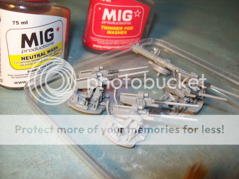

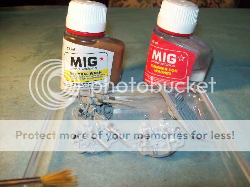

    Yıkama işi kolaydı. Son yıllarda feci alışmış olduğum Mig tembelliğine istinaden direkt Mig'in Neutral Wash'ını alıp, bir güzel direklerle silahların yıkamasına giriştim. Mig Wash'ları kullanmayan arkadaşlar için ufak bir tanıtım yapmak gerekirse, bildiğimiz yağlı boya yıkamanın muadili olduklarını söyleyebilirim. Yağlı boya yıkamadan farklı olarak, karışım yapmak yerine, şişeyi iyice çalkalayıp direkt yumuşak uçlu bir fırçayla yıkama yapılacak parçalara girişiyoruz. Baktınız ki fazla oldu, yine kendi tineriyle (ben öyle yapıyorum ama terebentin de mantıken kullanılabilinir ), tekrar biriken yerleri temizleyebiliyorsunuz.

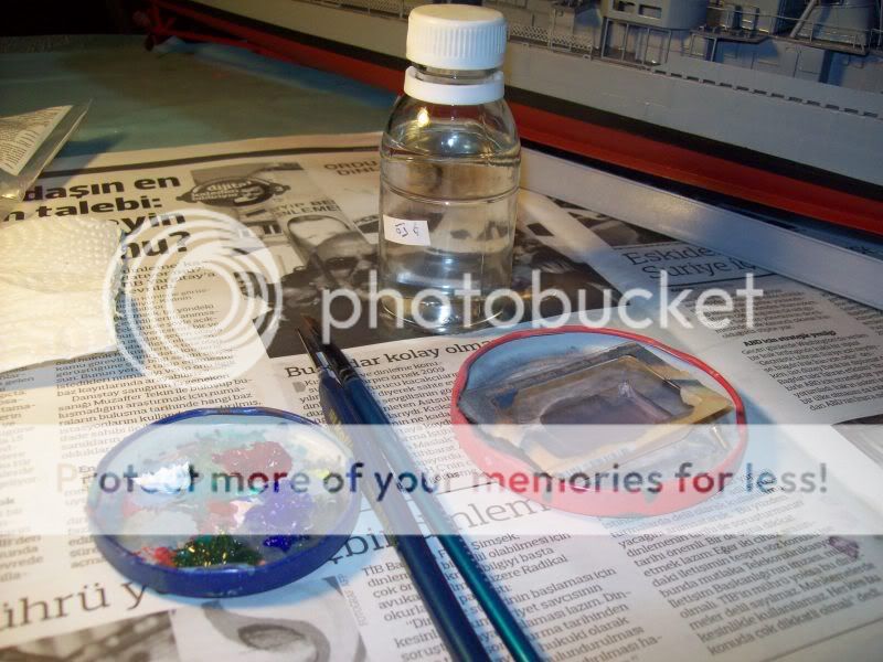

    Filtre içinse, çok bilen ustalar kusura bakmasınlar, benim açıklamam .....şimdi ifinim, bildiğiniz üzere renk teorisinde sıcak ve soğuk renkler..ehem....zıtlık ve kontrast ayarlarına istinaden tonların kullanılıp, detayların ön plana çıkarken gölgelerin ebeleri.... sonuçta saturasyonun sağlanması açısından, ünlü renk bilimci ve örekeci çok sayın Mr. John ki tüm kitaplarını okudum vede feci kankayızdır, iki kere e-mailleşmiştim tarzında olmayacak.
    Kısaca anlatmam gerekirse, gemi yüzeyleri gibi çok büyük yüzeyleri tonlarken, yadece yağlıboya yıkama yeknesaklığı kırıp, derinlik hissi veremiyor. Neden derseniz de bu yüzeylerde panel girintileri, perçinler gibi yıkama yapılan renkleri tutacak girinti ve çıkıntılar pek fazla yok. O yüzden, açık söylemek gerekirse sadece boyanın rengini tümden ton olarak koyulaştıracak bu uygulama yerine, filtrelemeyi tercih ediyorum (Barkın hoca sağolsun... )
    Filtreyi kısaca anlatmam gerekirsede, sağolsun Barkın hocanın kelimeleriyle 'karşınızdaki duvara bakın' derim. Hangi renk ve ne ebatta olursa olsun, ışığın geliş açısı yüzünden tüm duvarı tek bir rengin, tek bir tonu olarak göremezsiniz. Onun yerine, o rengin değişik tonlarını görür ve bir derinlik hissine kapılırsınız. İşte, benim geminin o büyük yüzeylerinde yapmak istediğimde buydu.
    Bahse konu efekti sağlamak için önce, değişik renklerdeki yağlıboyaları kullanarak gemiye güzelce renkli bir kızamıkçık döktürdüm. Ardındansa, geniş uçlu bir fırçayı hafif terebentinleyip, boyaları aşağı çektim ve son olarakta bol terebentinle yine fırça yönü aşağı olmak şartıyla, temizleyebildiğim kadar boyaları temizledim. Her nekadar temizlersem temizleyeyim, gözün çok zor seçebileceği kadar, azda olsa bir miktar renk yüzeyde kaldı. Böylece de istediğim görüntüyü yakalayabildim

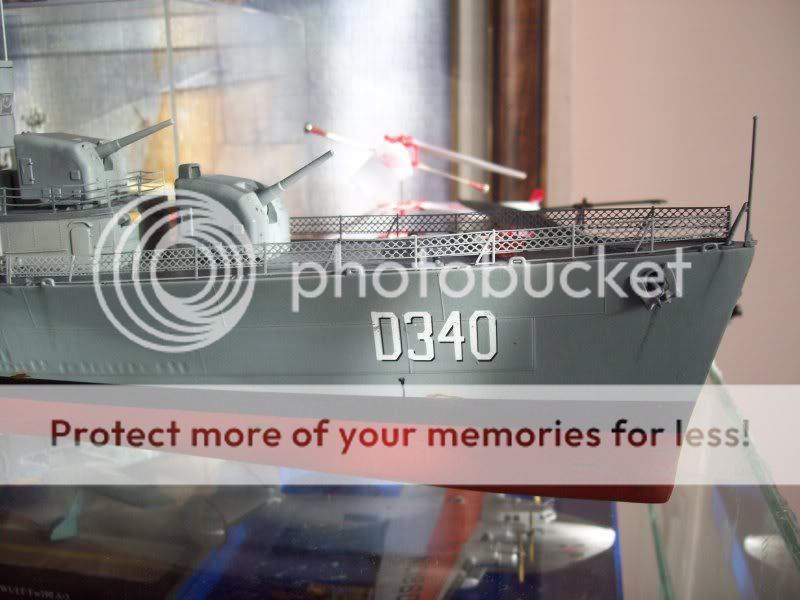

    Arkasından son viraja girdik .

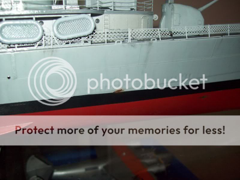

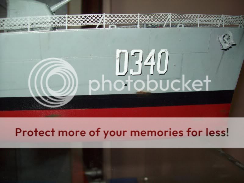

    Tabiki ilk olarak, ref fotolarından yapılabilinecek eskitmeleri çıkardık.

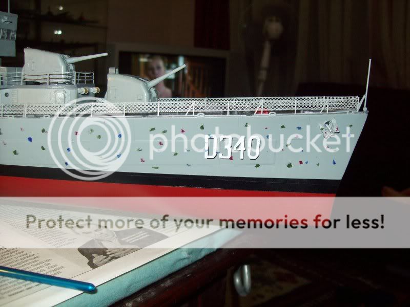

    Arkasından boya dökülmelerine geçtik. Ref fotolarından çıkarabildiğim su kesimi üzerinde sadece 2 yerde bulabildim. Fakat adettendir diyerek (yalan yalan yalaaannnnnn......seviyorum hülen bu işi seviyorummmm, bu yüzden suçluysam suçluyuuummm ), madem su üstünde yok, ben bel altı, pardon su kesimi altı çalışırım dedim vede giriştim makete
    İşlem basitti, öyle atla deve değil. Önce dökülmelerin altından çıkacak olan çelik rengi için boyaları çıkardım, siyah, mat koyu kırmız ve koyu metalik herhangi bir renk. Bunları 2-2-1 damla olarak karıştırdım, hani öyle cc, mg, lt hesabı değil. Bildiğin göz kararı hesabı. Çok fazla karışımlarla ve oranlarla ilgilenen arkadaşları ise kimya laboratuvarlarına davet ediyorum
    Arkasından da aldım tek gıl fırçamı elime (eski ince uçlu bir fırçamın üzerine sadece tk bir kıl yapıştırdığım fırçam), başladım benim kızla oynaşmaya Neden tek kıl derseniz de tek ve uzun bir kılla boya yaparken, istesenizde çok fazla hakim olamayacağınız için, tamamıyla rastlantısal bir şekilde boya sürüyorsunuz ve buda gerçekçilik hissini daha da fazla artırıyor.
    [img width=450 height=600]http://i438.photobucket.com/albums/qq102/ceb76/Fletcher/Grnt0163.jpg[/img]
    [img width=450 height=600]http://i438.photobucket.com/albums/qq102/ceb76/Fletcher/Grnt0168.jpg[/img]
    Açık söyleyeyim, çok fazla oynaşamadım bu sefer ama size feci tavsiye ederim deneyin bir gün. Ne kadar çok bıt bıtlarsanız emin olunki o kadar güzel görüntü verecektir

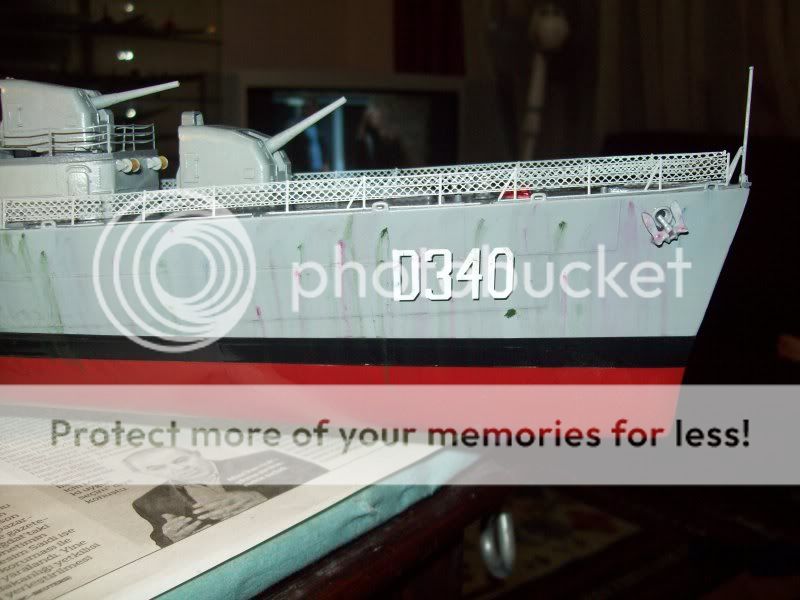

    Arkasından sıra pas işine geldi. Yine bizim donanma sağolsun, teknede pas niyetine hiç birşey bulunmadığı için zorunlu su kesimi altına yöneldik.

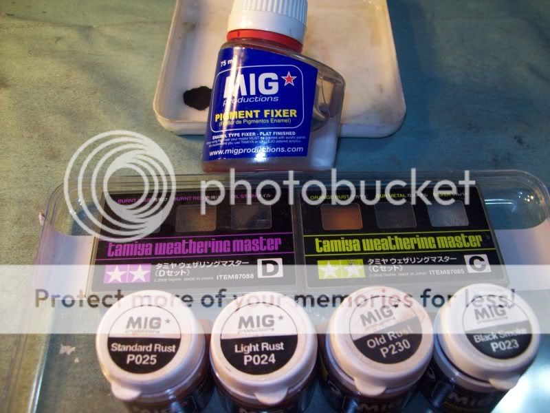

    Önce pas ve kir işinde kullanacağımız pigmentleri toparladık. Daha evvel dediğim gibi bu son senelerde feci halde tembel olduğumdan, acayip Miglere dalmış durumdayım Ayrıca Tamiya'nın setide tonlama için epey faydalı olacaktı.
    Gerçi bu teknede çok fazla pas yok ama sonuçta azınında yapımı bir, çokununda yapımı bir. Dikkat edilmesi gereken nokta ne kadar çok ton kullanılırsa gerçekliğin o kadar fazla sağlanacağı Bu yüzden Migin 3 tonuyla, Tamiya'nın 1 ton pas rengini kullandım. Bir ikinci husus ise tonlama. Sonuçta pasın merkezi daha koyu olacağı için merkezden uzaklaştıkça rengi açmaya dikkat edin yeter. Bunu sağlarkense, ben daha rahat çalışabilmek için önce pasın sınırlarını belirlemek için açık pas rengini sürüyorum, sonraysa merkeze doğru geliyorum. Böylece istemeden de olsa ortalığı pek fazla pasa boğmuyorum. Bilginize...
    Gelelim pigmentlerin kullanımına. Yine gözde büyütülecek bir durum yok ortada. İnce uçlu bir fırçayla, gereken yerlere sürdükten sonra fazlasını sert uçlu bir fırçayla alıyorsunuz. Tonlar üst üstte bindikçe otomatikman birbirlerine karışıyorlar ve daha naturel bir görüntü alıyorlar. Daha sonraysa, eğer gerekirse yatay uçlu bir fırçayı tinerle ıslatarak aşağı çekmek yoluyla pas akıntılarıda yapabilirsiniz. Burada dikkat edilmesi gereken bir diğer husus ise koyu pas rengiyle çalışırken, abartmamak. Sonuçta renk, koyu kırmızıya çalıyor ve aşırı kullanımında baskın renk olabiliyor
    Son olaraksa pigment fixerı kullanarak bu renkleri yerlerine sabitliyoruz. Ama merak etmeyin, cila atmadığınız sürece, tinerle tekrar söküp, hatadan dönme şansınız var. Hatta fotolarda bir iki yer feci gözüme battı, hafta sonu oralarda iyi edilecekler listesine alındı

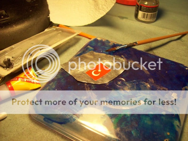

    Elde kalmış vede doğru düzgün hiç biryerde kullanılamayacak olan Turkuaz'ın turuncu bayraklarını nasıl olsa eskiteceğim diyerek bu kızda kullanmaya karar verdim .
    Dalgalanma efekti verebilmek için folyoya sabitlediğim bayrağı daha sonra teknenin direğine çektim

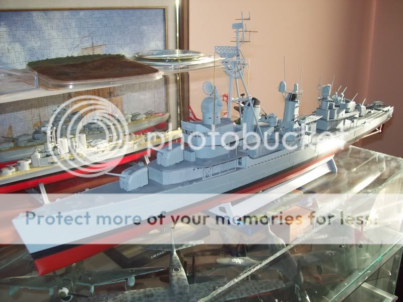

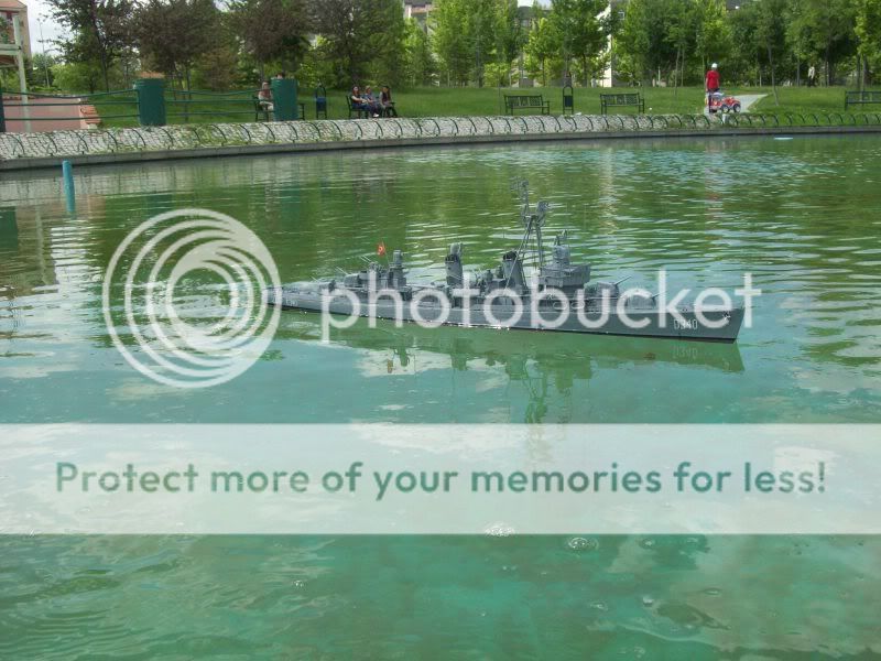

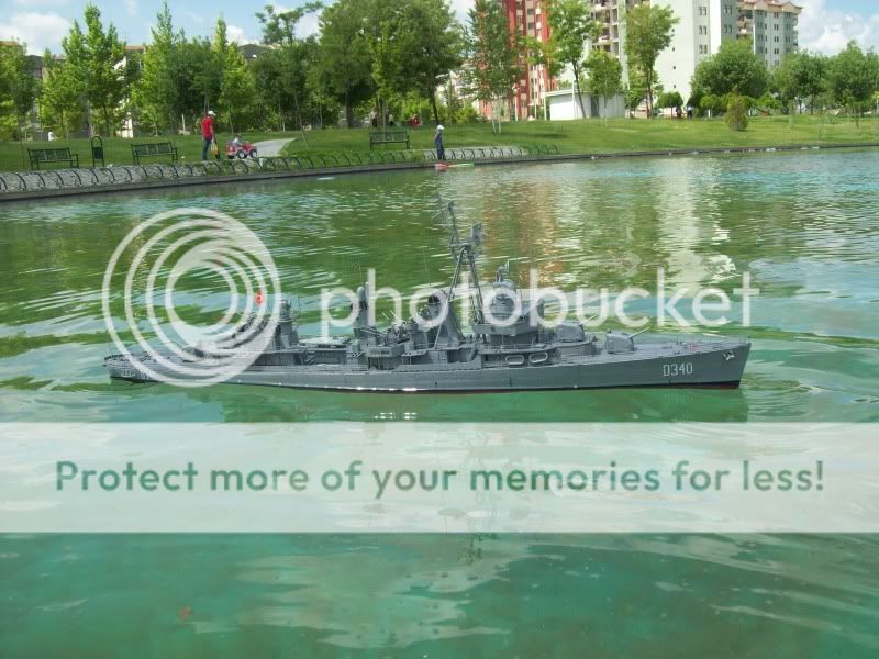

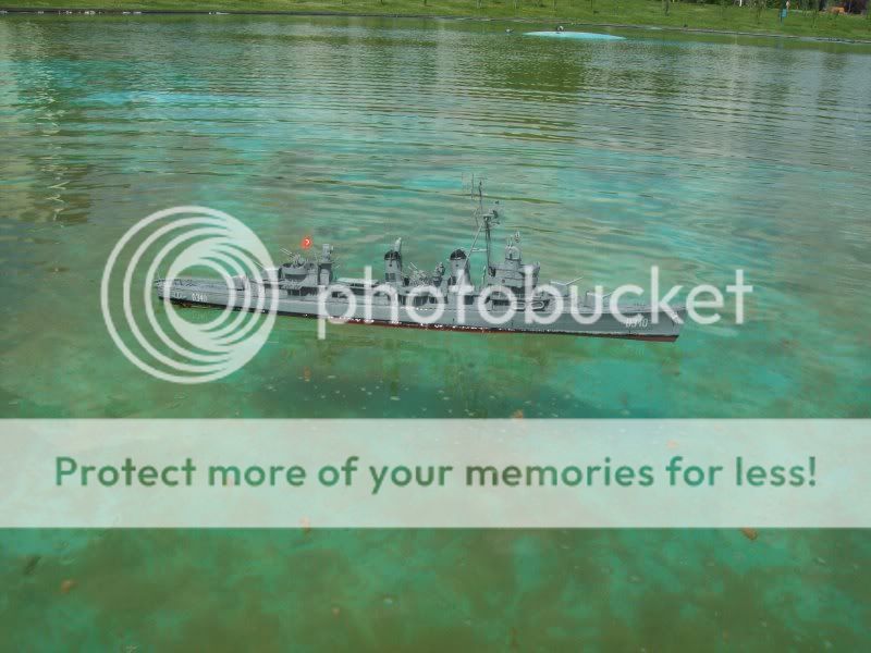

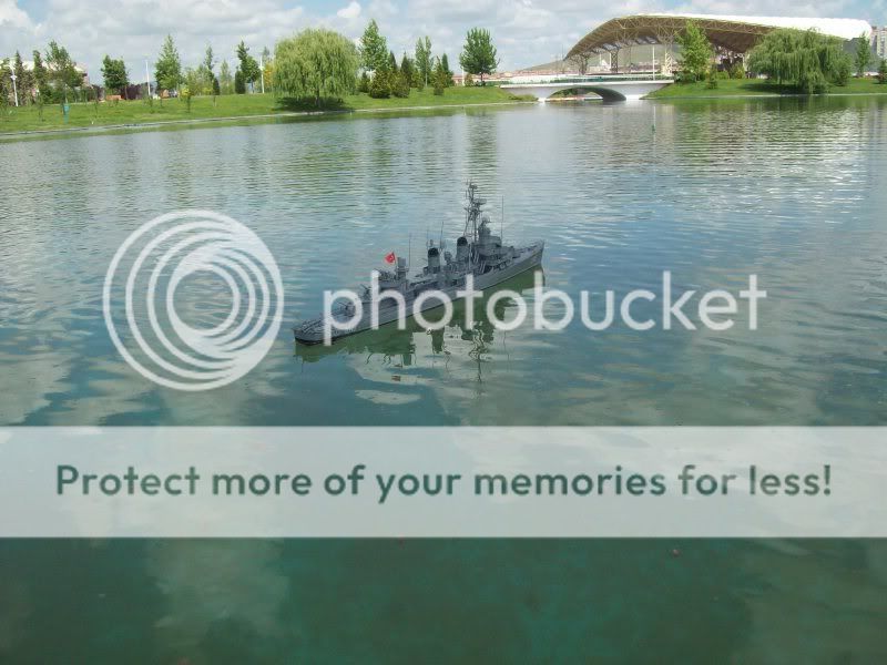

    Bu kadar yaptık ettikte eeee..... sonunda ne oldu

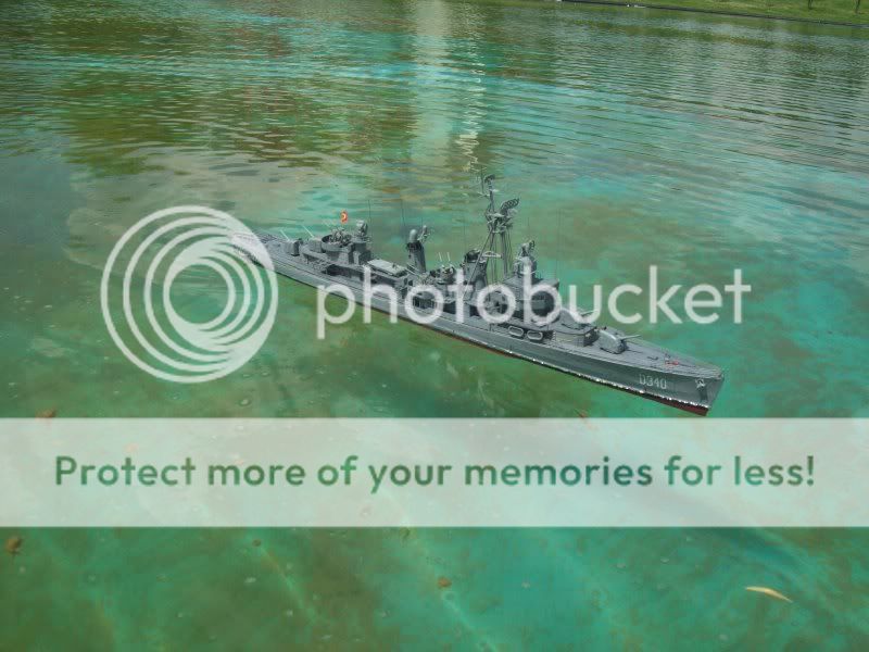

    Ne olacak tabiki yüzdü Ahanda kanıtı...... Haaaa.... çok keyifli miydiiii...?? Emin olun çok daha keyiflilerini biliyorum. İnce uzun yapısı yüzünden CG ayarı çok zor ve dönüşler hem geniş hemde riskli. Burun bayrak direği niye fotolarda yerinde yok zannediyorsunuz, dönerken birden havuz bittide ondan Yinede su üzerinde giderken seyretmek çooookkkk zevkli
    Fotolara devam vede ufak bir seyir videosu...
